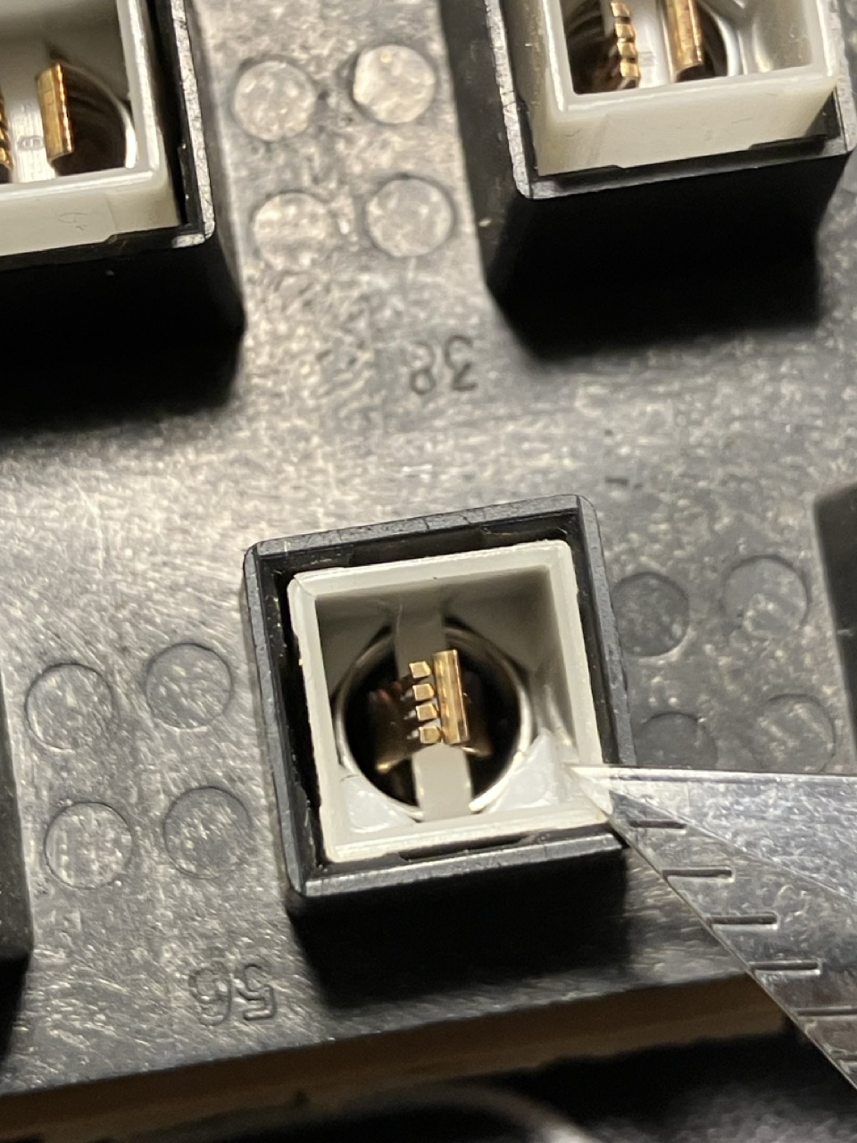

Moin, mein neuer 800er hatte noch Probleme mit der Option Taste und der Taste "I".
In beiden Fällen reichte es, die Kontakte zu reinigen. Option Taste demontiert und angelaufene Stellen mit Schraubenzieher blank geschliffen:
Den Kontakt der Tastatur (PINs und Buchse) habe ich mit Elektro-Reiniger besprüht und trocken lassen und mehrmals zusammen gesteckt. Nun geht auch die Taste "I" wieder.

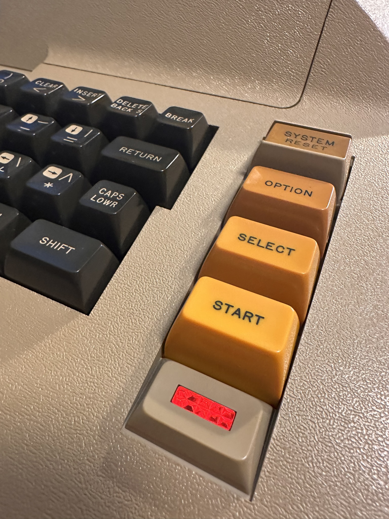

Leider hat der ehemalige Besitzer das Programm "Atari Schreiber" original deutsch besessen und die darin befindlichen Tastaturkleber für das deutsche Layout genutzt.
Das ist eine HI-TEK Tastatur (keine Membran).
Wie bekomme ich die Tasten ab? Einfach abziehen? Oder, wie geht das?
